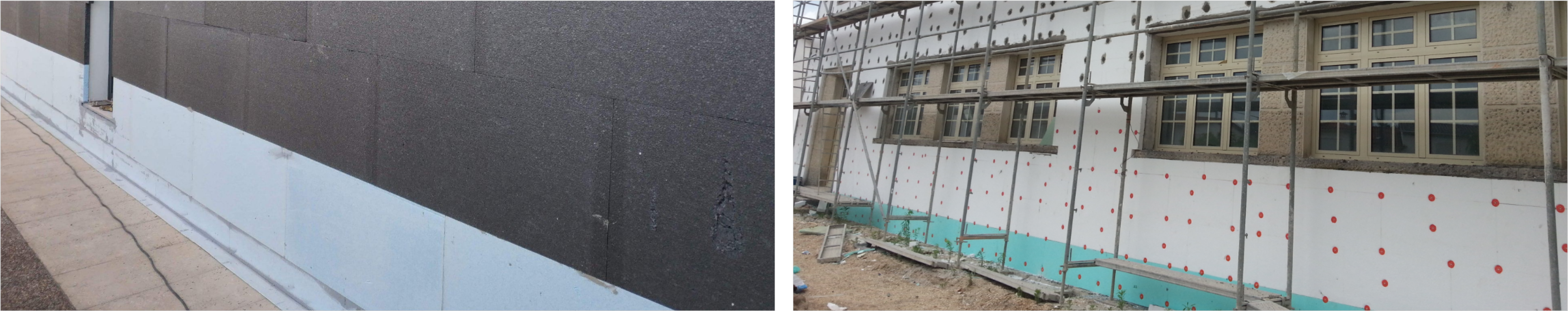

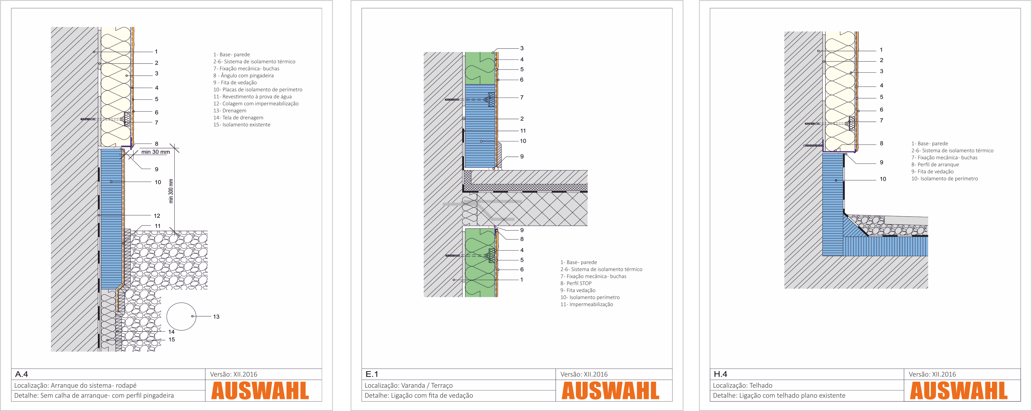

Os sistemas de isolamento térmico pelo exterior (ETICS1) possuem diversos procedimentos, alguns dos quais são essenciais para evitar comportamentos anómalos. Iremos no momento debruçar-nos especificamente pelos procedimentos de arranque do sistema de isolamento térmico pelo exterior (ETICS1)
1 External Thermal Insulation Composite Systems
O início da aplicação do sistema ETICS determina uma normal e correta aplicação do sistema e existem pormenores que importa compreender a sua importância.
O arranque do sistema ETICS pode ser planeado de 3 formas:
- Acima da linha de pavimento.
- Abaixo da linha do pavimento.
- Coincidente com a linha de pavimento.
Os procedimentos no arranque o sistema ETICS destinam-se essencialmente em prevenir a “entrada” de água no sistema, seja por capilaridade quando em contacto com o solo, seja por ação direta água da chuva quando se deposita junto ao sistema ETICS (a acumulação de água por si só já é um incorreção no projeto).
Aconselha-se a utilização de um material de isolamento junto ao pavimento, que possua uma menor absorção de água. Habitualmente utiliza-se XPS (sem pele) ou um EPS200, ambos com valores de absorção de água menores que 2%.

- Produto de impermeabilização – destina-se a realizar a impermeabilização da placa que está em contato com o solo. Este formato de impermeabilização deve ser realizado em “U”. Aconselha-se a utilização de uma solução de impermeabilização cimentícia, já que se assegurará a compatibilidade com as argamassas utilizadas em sistemas ETICS.

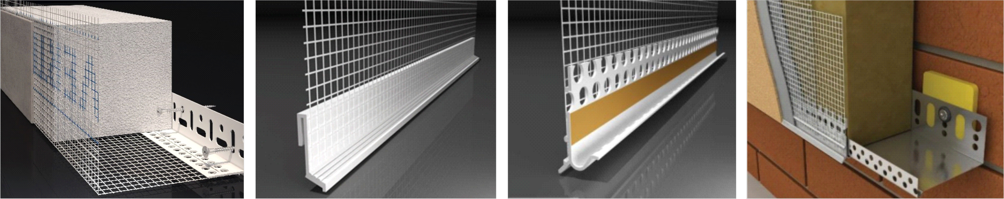

- Rede em fibra de vidro – num dos procedimentos utilizar a rede em fibra de vidro do sistema ETICS que se está a aplicar.

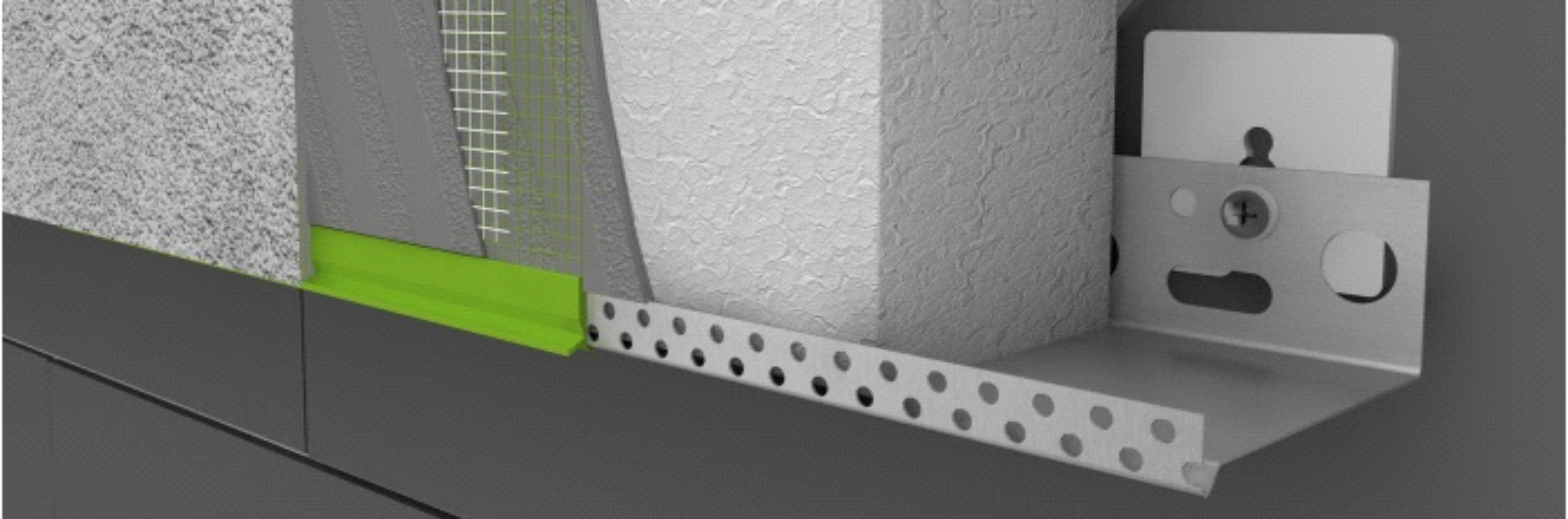

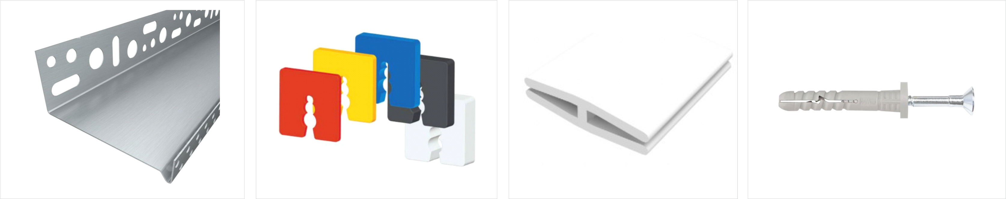

- Calha de arranque – acessório tipicamente em alumínio onde importa pelo menos salvaguardar uma espessura de 0,6-1,0mm (depende um pouco de fabricante para fabricante). Existem ainda soluções em PVC.
- Perfil pingadeira com rede – associado com o perfil de arranque em PVC.
- Tapit – para realizar a fixação da calha de arranque ou do perfil de arranque.
- Espaçador em PVC – para regular e/ou compensar diferenças na base.
- Ligador em PVC – para realizar a ligação entre as peças da calha de arranque.
- Perfil de remate – para realizar o remate da calha de arranque.

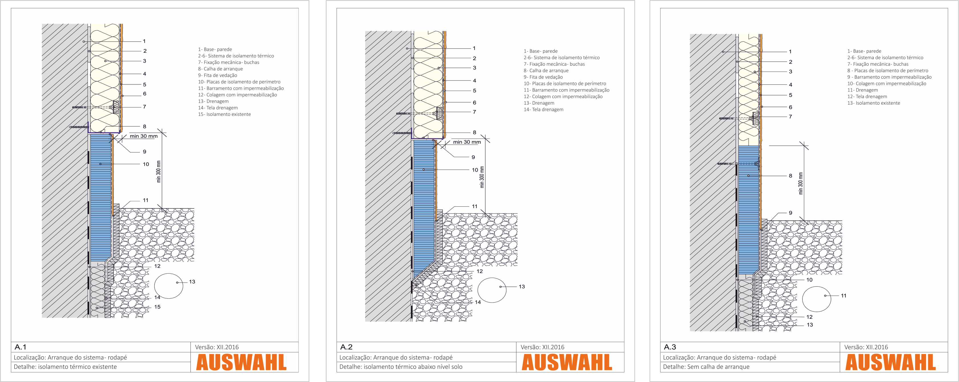

Alguns desenhos para as opções de arranque
