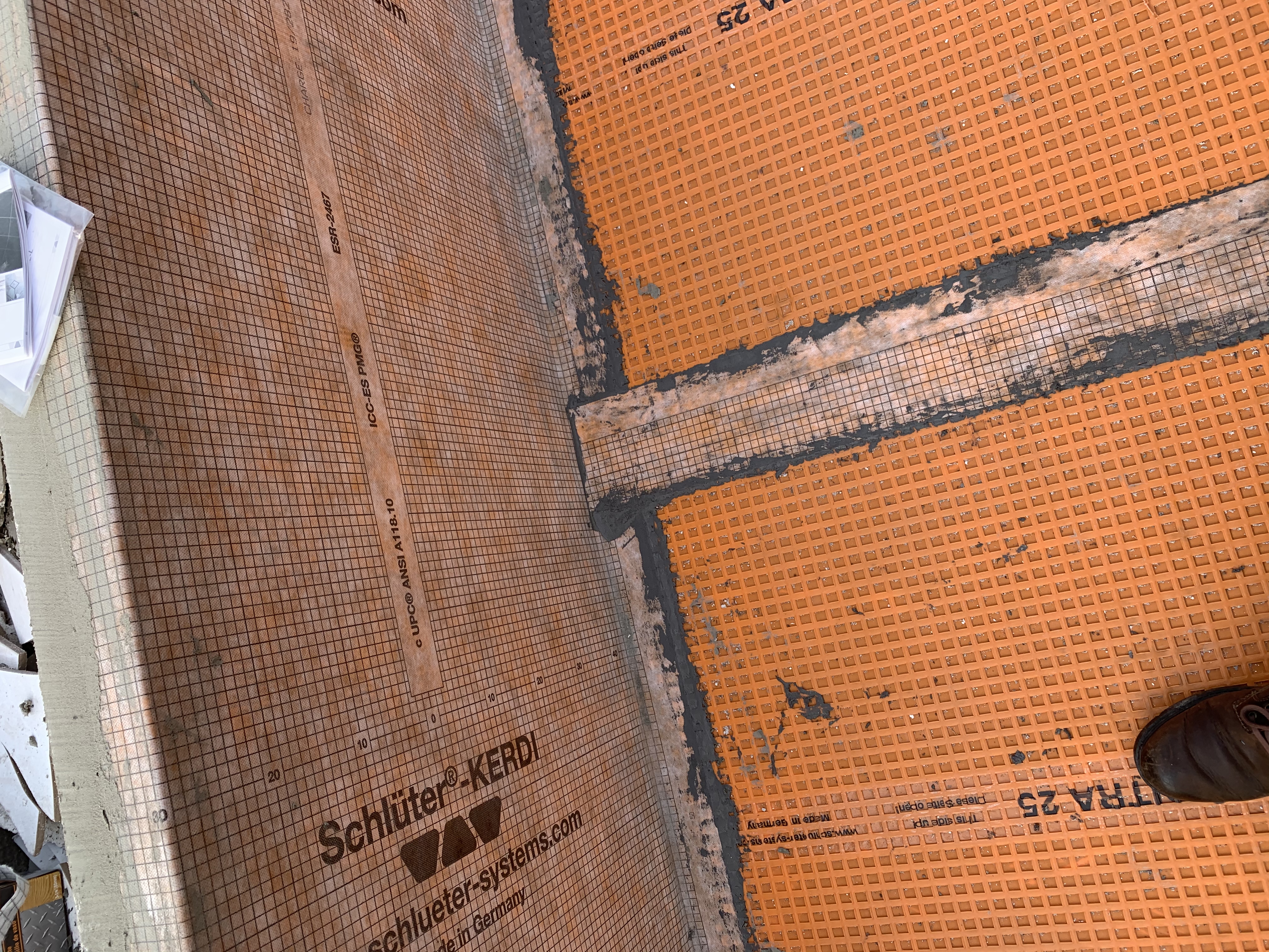

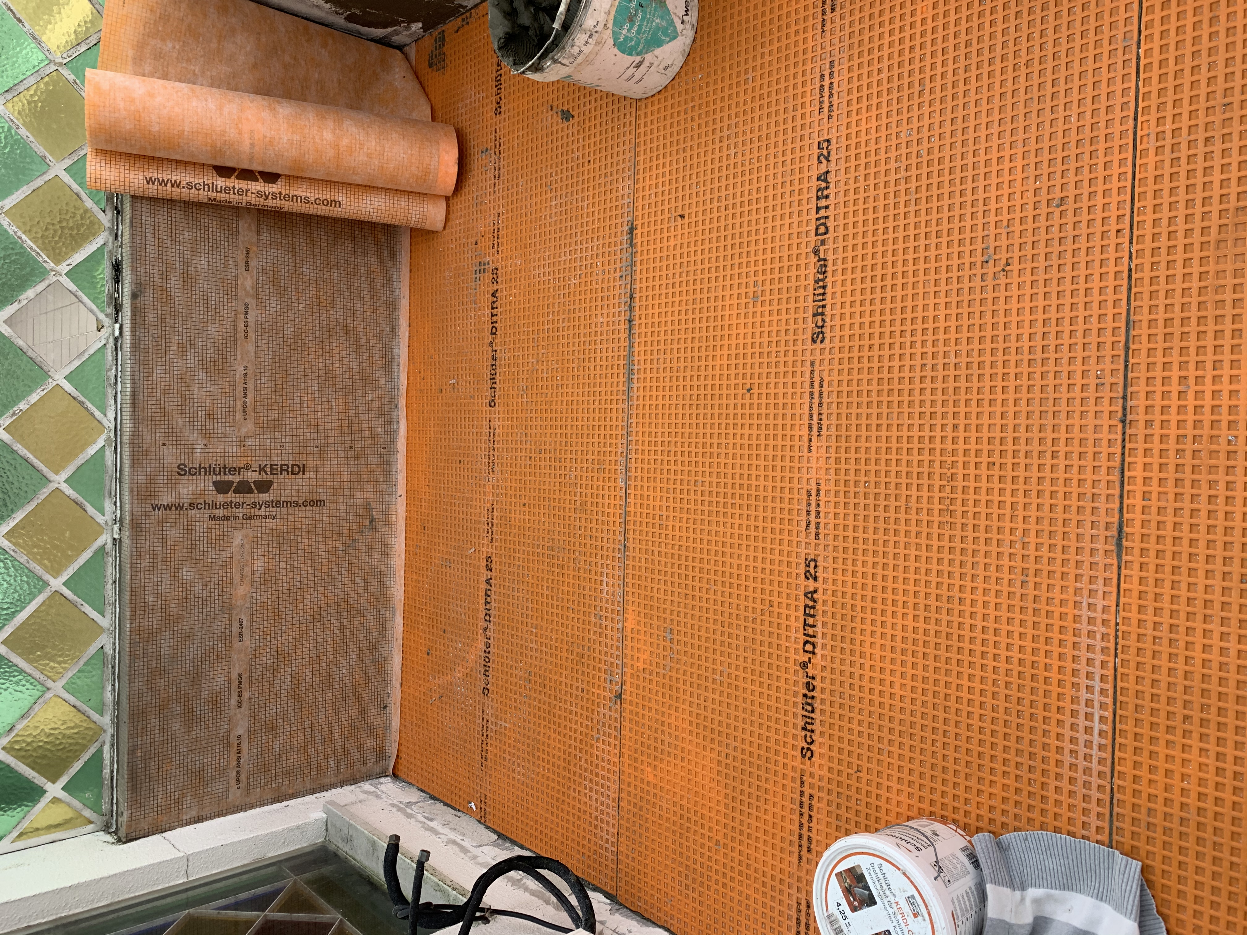

Depois da remoção da cerâmica nos muretes, foi aplicada a lâmina Schlüter Kerdi 200 a fazer a elevação ao paramento horizontal

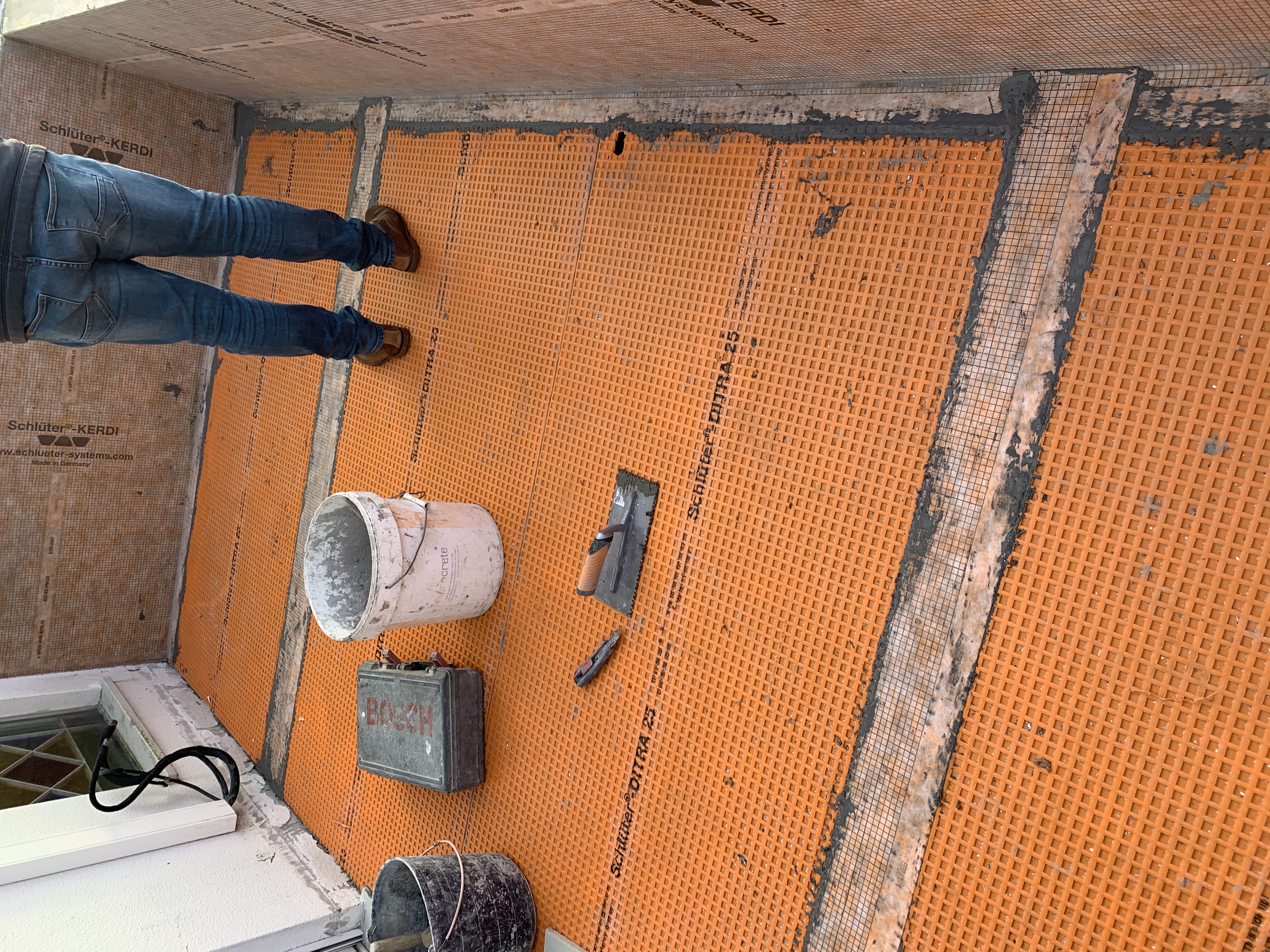

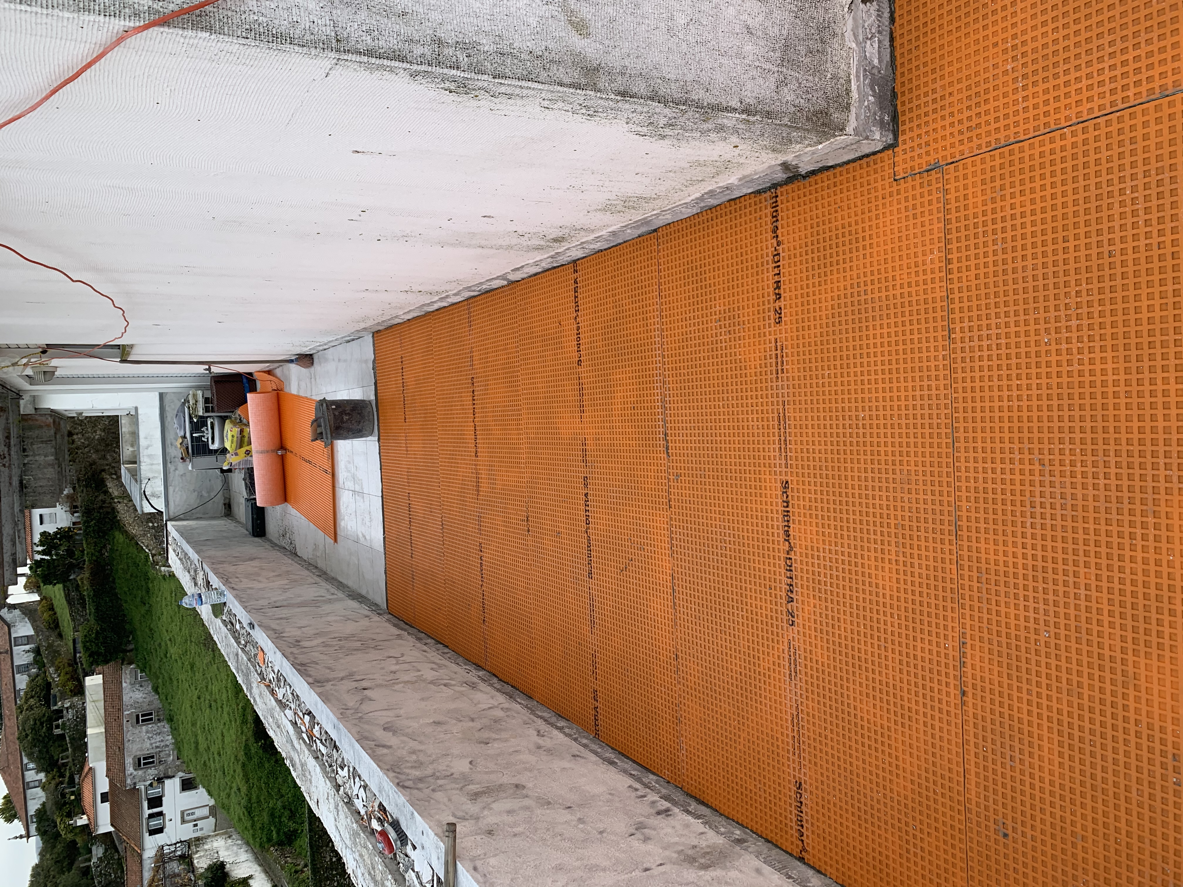

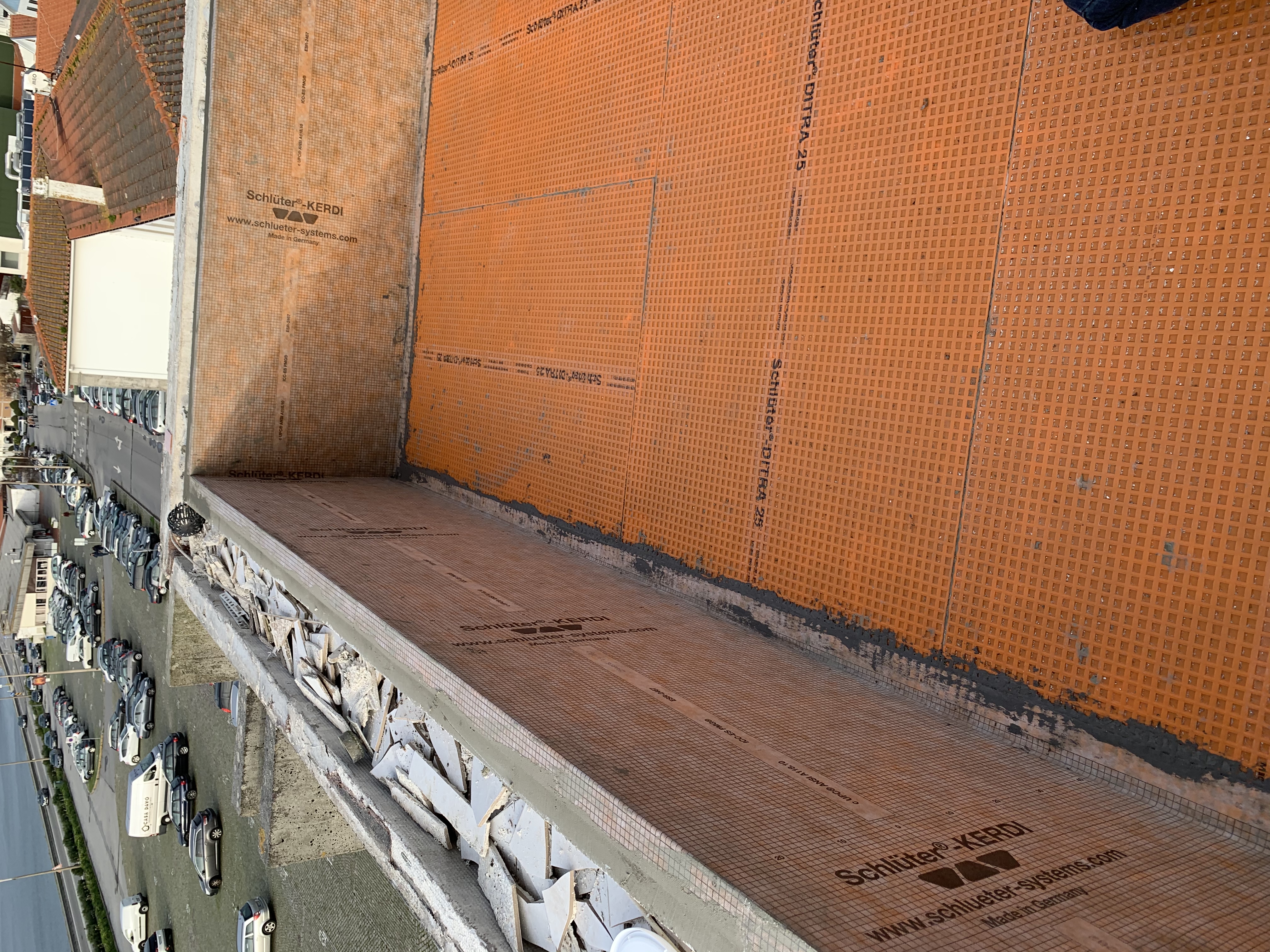

Aplicação da lâmina Ditra sobre a cerâmica existente
